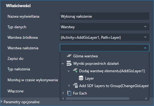

  6. Aby powiązać czynność z efektem poprzedniej czynności z edytora danych wejściowych, wykonaj następujące czynności:
    • W oknie dialogowym danych wejściowych czynności kliknij strzałkę w dół obok parametru, który ma zostać powiązany.
    • W obszarze Efekty poprzednich czynności kliknij właściwość, z którą ma zostać utworzone powiązanie.
      Aby używać warstwy utworzonej w poprzedniej czynności, wybierz ją z listy w obszarze Efekty poprzednich czynności.
    Uwaga: Istnieje skrócona metoda dodawania czynności i automatycznego wiązania jej z poprzednią czynnością. Kliknij czynność prawym przyciskiem myszy, a następnie kliknij czynność, którą chcesz dodać. Na przykład kliknij prawym przyciskiem myszy czynność Nakładanie, a następnie kliknij pozycję Dodaj warstwę elementu, aby utworzyć nową warstwę Menedżera wyświetlania zawierającą efekty operacji Nakładanie.
