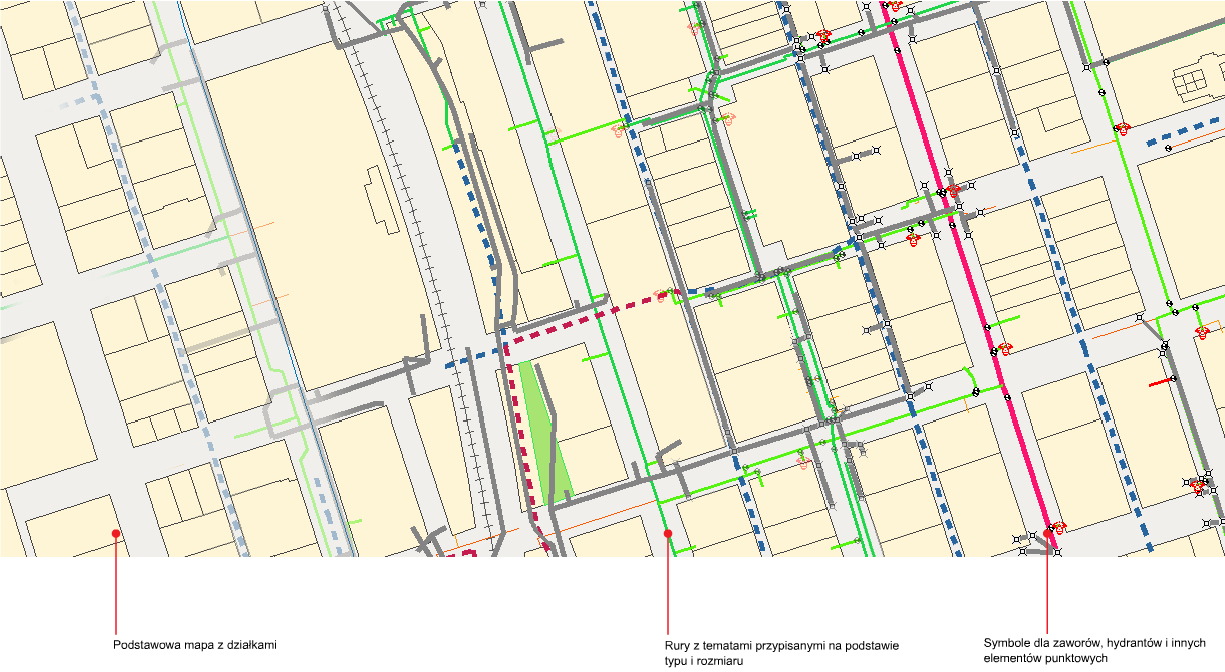

Ta mapa systemu wodociągowego składa się z elementów przechowywanych w zestawie plików SDF.
Źródłem elementów może być baza danych (na przykład Oracle, SQL Server lub MySQL), oparte na pliku źródło elementów (SDF lub SHP), serwer internetowy (na przykład WFS) lub tabela danych geometrii elementów (na przykład z programu Microsoft Access).
Po połączeniu ze źródłem elementów należy wybrać typy elementów, które mają być dołączone do mapy. Każdy typ elementu jest nazywany klasą elementów . W Zestaw narzędzi AutoCAD Map 3D na mapie wyświetlone zostaną wszystkie elementy z wybranych klas elementów, a każda klasa elementów stanie się warstwą w Menedżerze wyświetlania. Przykładowo klasa elementów o nazwie Drogi zawiera pojedyncze ulice i zostanie wyświetlona na warstwie Drogi w Menedżerze wyświetlania. Można zastosować pojedynczy styl do tej warstwy, a zostanie on użyty dla wszystkich ulic w warstwie.
