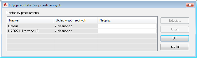

    Podczas dodawania danych do mapy należy określić ich oryginalny układ współrzędnych. Dane zostają automatycznie przekształcone przez Zestaw narzędzi AutoCAD Map 3D według układu współrzędnych określonego na mapie.
  6. Kliknij opcję Edycja układu współrzędnych i w oknie dialogowym Edycja kontekstów przestrzennych kliknij wpis.
    Zaznacz pozycję i kliknij przycisk Edytuj, aby określić układ współrzędnych powierzchni.
  7. Kliknij opcję Edycja.
  8. W oknie Biblioteka układów współrzędnych wybierz układ współrzędnych, którego nazwa była wyświetlona w podręcznym oknie.
  9. Kliknij przycisk Wybierz, a następnie przycisk OK, aby powrócić do okna Połączenie danych.
