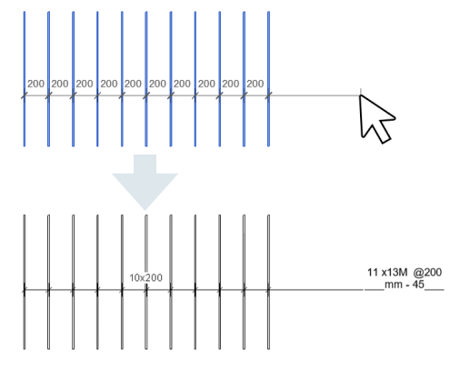

- Automatyczne umieszczanie oznaczeń: aby automatycznie umieścić oznaczenia opisów dla wielu rozkładów zbrojenia, upewnij się, że opcja
(Wskaż położenie) jest wyłączona na karcie Opis
w panelu Oznaczenie
(Wiele zbrojeń)
Zmień | Opis wyrównany rozkładu zbrojenia
panel Oznaczenie.

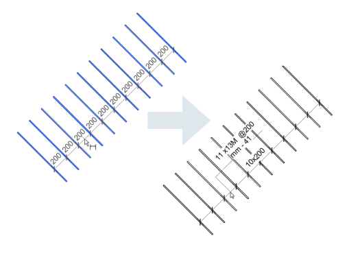

- Oznaczenie jest automatycznie umieszczane powyżej lub na lewo od linii wymiarowej z określonym odsunięciem po kliknięciu wewnątrz linii w celu jego umieszczenia:
- Ewentualnie oznaczenie jest automatycznie umieszczane w miejscu kliknięcia po kliknięciu poza linią wymiarową w celu jego umieszczenia:
Wskazówka: Miejsce na odwrócenie oznaczenia po dowolnej ze stron linii wymiarowej.
