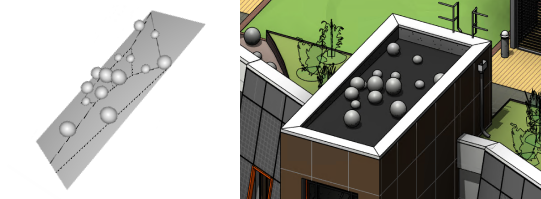

Ten przykładowy typ badania w połączeniu z dodatkiem projektowanie generatywne w programie Revit umożliwia losowe umieszczenie zestawu wystąpień rodziny na wybranej powierzchni na podstawie typu rodziny podstawowej, gęstości i wartości źródłowej (seed) generowania losowego.
Lewy obraz przedstawia wynik w dodatku projektowanie generatywne. Prawy obraz przedstawia wynik po zintegrowaniu go z modelem programu Revit.
W tym przykładowym badaniu można sprawdzić umieszczenie wystąpień rodziny na powierzchniach. Przykłady obejmują umieszczanie obiektów artystycznych poza modelem budynku lub umieszczanie kwiatów na nachylonej grządce w modelu krajobrazu. Wersja tego przykładu jest również dostępna w Odtwarzaczu Dynamo.
