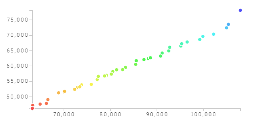

Scatterplot with drop-down options selected for x-axis, y-axis, and size
Jeśli wybierzesz opcję w obszarze Kolor, punkty na wykresie będą wyświetlane w różnych kolorach, od czerwonego (wartość niska) do niebieskiego (wartość wysoka). Na przykład po wybraniu dla opcji Kolor pola opcji „Obszar powierzchni” kolor punktu reprezentuje rozmiar obszaru powierzchni w wyniku: od czerwonego (najmniejszego) do niebieskiego (największego).
Scatterplot with drop-down options selected for x-axis, y-axis, and color
Po wybraniu opcji dla każdej listy rozwijanej dane są wyświetlane na wykresie na cztery sposoby: za pomocą wartości na osi Y i X, w kolorze i w rozmiarze. W poniższym przykładzie oś Y reprezentuje obszar powierzchni, oś X reprezentuje powierzchnię kondygnacji, rozmiar punktu reprezentuje wysokość pola 1, a kolor punktu reprezentuje położenie pola 2 y.
