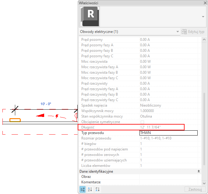

Całkowita długość okablowania w obwodzie jest obliczana i wyświetlana jako wartość pola Długość na palecie Właściwości.
Długość jest obliczana jako suma odległości wzdłuż osi X, Y i Z.
W poniższym przykładzie obliczono długość 12' 11 7/64”.
Odległość między gniazdem a panelem wzdłuż osi X wynosi 10'. Jednakże panel i gniazdo znajdują się na różnej wysokości. Panel jest na wysokości 4' 0", a gniazdo jest na wysokości 1' 6", czyli różnica wzdłuż osi Z wynosi 2' 6".
Suma odległości wzdłuż osi X, Y i Z wynosi 12' 6", czyli jest zbliżona do wartości długości 12' 11 7/64" podanej we właściwościach wystąpienia obwodu na palecie Właściwości. Różnicę można uzasadnić odległością od złącza w komponentach i przedłużeniem wymiarów do środka poszczególnych komponentów.
W poprzednim przykładzie obliczenia jest o tyle proste, że geometria obwodu jest równoległa do osi X, Y i Z. W poniższym przykładzie odległość między panelem a gniazdem także wynosi 10', a długość też jest obliczana jako suma odległości wzdłuż osi X, Y i Z.
Długość wzdłuż osi X, Y, Z wynosi 7' 0" + 7' 1 7/8" + 2' 6" = 16' 7 7/8", a obliczona długość podana we właściwościach obwodu wynosi 16' 6 13/256".
