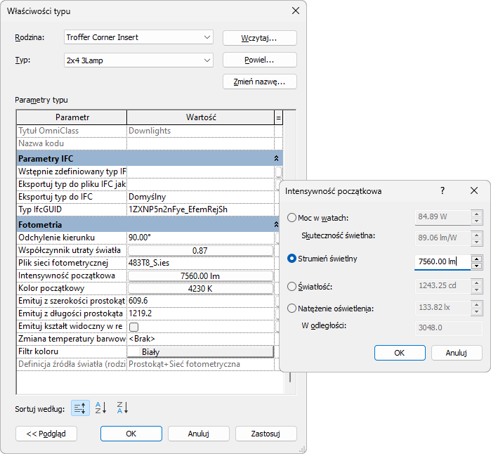

Liczba lumenów na płaszczyźnie roboczej otrzymywanych od poszczególnych opraw jest obliczana następująco: WL = II * LLF * CU
Intensywność początkowa i współczynnik utraty światła są właściwościami typu danego typu oprawy oświetleniowej. Właściwości te są dostępne w oknie dialogowym Właściwości typu oprawy oświetleniowej.
W tym przykładzie intensywność początkowa oprawy wynosi 7560 lumenów, a współczynnik utraty światła jest równy 0,87.

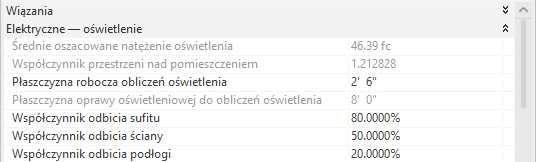

Wartość CU jest obliczana na podstawie właściwości współczynnika odbicia przestrzeni (sufitu, ścian i podłogi) oraz jej współczynnika przestrzeni nad pomieszczeniem (RCR). Jeśli oprawa oświetleniowa nie znajduje się w przestrzeni, nie można wyznaczyć CU i oprawa nie wpływa na średnie oszacowane natężenie oświetlenia przestrzeni.
Współczynnik RCR jest obliczany na podstawie wysokości przestrzeni nad pomieszczeniem (RCH) oraz płaszczyzny roboczej obliczania oświetlenia, która jest właściwością danego wystąpienia przestrzeni.

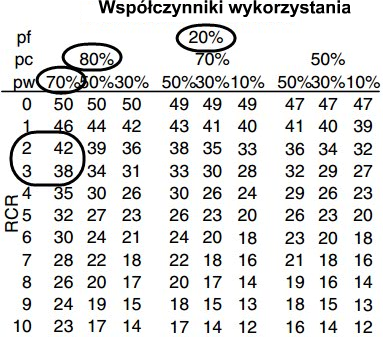

Aby określić współczynnik wykorzystania ręcznie, należy zapoznać się z kartą katalogową oprawy oświetleniowej. Fragment karty katalogowej oprawy opisany przez plik bryły fotometrycznej 483T8_S.ies jest tutaj pokazany.
Współczynniki odbicia podłogi (pf), ścian (pw) i sufitu *(pc) są właściwościami wystąpienia przestrzeni, a współczynnik RCR jest obliczany w sposób opisany powyżej. Za pomocą interpolacji można obliczyć CU — w przybliżeniu 40,8. Program Revit raportuje wartość 40,9. Różnica prawdopodobnie będzie brana pod uwagę jako wartości zaokrąglone w drukowanej tabeli.
Wartości współczynnika odbicia:
Zastosowanie wzoru Lumeny na płaszczyźnie roboczej dla tego przykładu: WL = 7560 * 0,87 * 0,409 = 2690 lm.

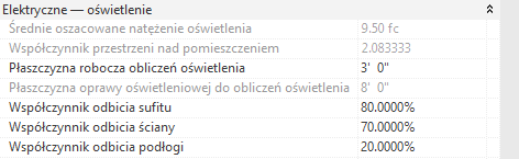

W przyypadku istnienia wielu opraw w przestrzeni współczynnik RCR zostaje wyznaczony na podstawie najniższej oprawy w przestrzeni (która jest podawana w parametrze Lighting Calculation Luminaire Plane), wartość CU jest obliczana dla każdego wystąpienia oprawy na podstawie jego RCR, zaś współczynniki WL poszczególnych opraw są sumowane, a następnie podzielone przez powierzchnię przestrzeni.
Na przykład zakładając, że inna oprawa jest dodawana na rzędnej 8' 0", współczynnik RCR wynosi 2,08; a CU dla obu opraw wynosi 0,433.
WL = 7560 * 0,87 * 0,433 = 2848
Oznacza to, że całkowite AEI = (WL1 + WL2) / powierzchnia = (2848 + 2848) / 600 = 9,50 fc.
