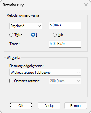

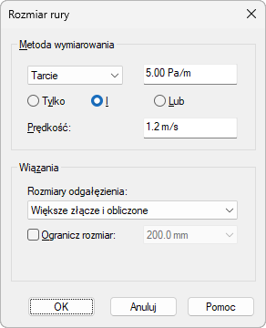

Program Revit oferuje 2 standardowe metody określania rozmiaru rury:
Opcje w oknie dialogowym Rozmiar rury umożliwiają wybranie samej metody (wybierz opcję Tylko) lub w połączeniu z innymi (wybierz opcję Oraz lub Lub).
Metoda wymiarowania — tarcie
Metoda wymiarowania — szybkość
Jeśli wybierzesz opcję Oraz, rozmiar rury musi być zgodny zarówno z tarciem, jak i z prędkością przepływu. Jeśli wybierzesz Lub, rozmiar rury musi być zgodny z jedną z tych reguł. Następujące wykresy pokazują różnice pomiędzy opcjami Lub i Oraz:
