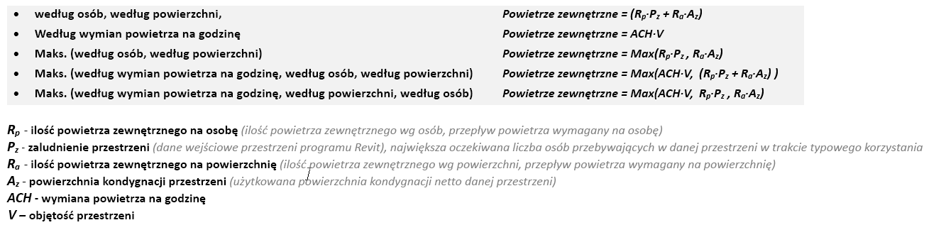

Metoda powietrza zewnętrznego Jeśli wybrano przestrzeń, ta właściwość wyświetla metodę obliczania zapotrzebowania na powietrze zewnętrzne w przestrzeni. Okno dialogowe Ustawienia typu budynku/przestrzeni umożliwia wybranie jednej z poniższych metod obliczania:
  • Według osób, według powierzchni
  • Według wymian powietrza na godzinę
  • Maks. (według osób, według powierzchni)
  • Maks. (według wymian powietrza na godzinę, według osób, według powierzchni)
  • Maks. (według wymian powietrza na godzinę, według powierzchni, według osób)
