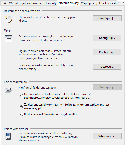

Zachowanie zlecenia zmiany można skonfigurować na karcie Zlecenia zmiany w oknie dialogowym Ustawienia programu Vault.
Dostęp do karty Zlecenia zmiany w oknie dialogowym Ustawienia programu Vault
Karta Zlecenia zmiany zawiera opcje umożliwiające ograniczenie zmian elementu do zleceń zmiany, w zależności od cyklu rozwojowego lub stanu elementu. Karta Zlecenia zmiany umożliwia także konfigurowanie folderu znaczników, zarządzanie właściwościami połączenia zlecenia zmiany oraz definiowanie schematów numerowania zleceń zmiany. Można również wyłączyć funkcję zleceń zmiany.
Wyłącz lub włącz funkcję zlecenia zmiany, aby lepiej kontrolować dostęp użytkowników.
Ogranicz zmiany stanu cyklu rozwojowego pliku i elementu do zleceń zmiany — kliknij przycisk Konfiguruj, aby określić, czy zmiany stanu cyklu rozwojowego mają być sterowane tylko przez zlecenia zmiany.
Ogranicz zmienianie stanu „Praca” zleceń zmiany na podstawie stanów cyklu rozwojowego pliku i elementu — kliknij przycisk Konfiguruj, aby wybrać, w których stanach cyklu rozwojowego zmienianie zlecenia zmiany na stan inny niż Praca nie jest możliwe.
**Dostosuj powiadomienia e-mail dotyczące zleceń zmiany — ** kliknij przycisk Dostosuj, aby określić szablon powiadomień e-mail.
Za pomocą okna dialogowego Połączone właściwości zdefiniowane przez użytkownika (Zlecenie zmiany) można definiować połączone właściwości zlecenia zmiany i zarządzać nimi.
Można dostosować schemat numerowania używany w celu identyfikowania zlecenia zmiany.
