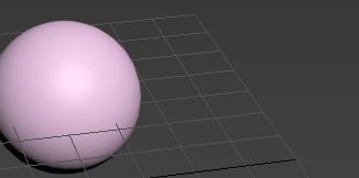

  1. Crie uma esfera.
  2. Na implementação Painel de movimento Parâmetros Atribuir controlador, clique na trilha de posição da esfera.
  3. Clique em (Atribuir controlador) e selecione posição XYZ.
  4. Ative e crie as três chaves que movem a esfera no plano XY.
  5. Na implementação Atribuir controlador, expanda a trilha de posição e clique em Posição Z.
  6. Clique em (Atribuir controlador) e clique duas vezes em Flutuante de ruído para atribuí-lo.
  7. Reproduzir a animação. A esfera move em torno das chaves que foram criadas anteriormente. O movimento vertical aleatório é gerado pelo controlador de ruído na trilha Z.
