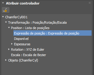

  2. Clique em Atribuir controlador ou em Atribuir controlador \ nó se houver uma variável de Vetor realçada. (Se o tipo de variável atual for Vetor, é possível atribuir um nó de cena à variável realçada. A posição de transformação de mundo do nó é obtida na hora atual mais o Deslocamento de marcador da variável. Consulte Para atribuir um nó a uma variável de vetor, abaixo)

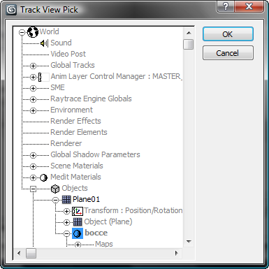

    O 3ds Max abre o subdiálogo Selecionar vista de trilha, mostrando o rastreamento da hierarquia. A caixa de diálogo exibida é similar à hierarquia de Vista de trilha.
  3. destaque o rastreamento para a variável que deseja utilizar e em seguida,clique em OK.

  2. Clique em Atribuir controlador\nó. O 3ds Max abre o subdiálogo Selecionar vista de trilha, mostrando o rastreamento da hierarquia. A caixa de diálogo exibida é similar à hierarquia de Vista de trilha.
  3. Destaque o Nó para a variável a ser usada e clique em OK.

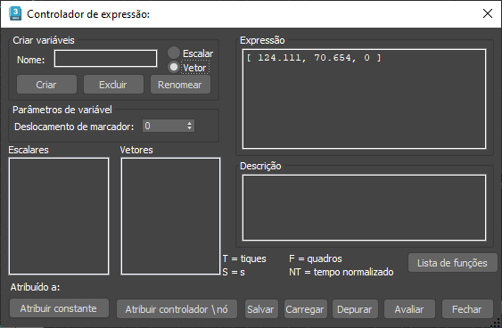

Caixa de diálogo Controlador de expressão: opção Criar variável definida como vetor
Dica: É possível redimensionar a caixa de diálogo, arrastando-se uma aresta ou um canto.
Criar grupo de variáveis
Nome
O nome da variável.
Escalar/Vetor
Selecione o tipo de variável para criar. Se você escolher Vetor, o botão Atribuir controlador mudará para Atribuir controlador \ nó. (Veja a imagem da interface, acima)
Criar
Cria a variável e a adiciona na lista apropriada.
Você deve inserir um nome e especifique um tipo antes de clicar em Criar.

Grupo de parâmetros de variável
Deslocamento do marcador
Contém um valor de deslocamento. Um marcador é 1/4800 de um segundo. Se uma variável tem um valor de deslocamento diferente, que é adicionado para o tempo atual.

Janela Expressão
Insira a expressão para avaliar. A expressão deve ser uma expressão matemática. O resultado é um vetor com três valores para uma expressão vetorial (posição, escala ou 3 pontos) ou um valor a escalar para uma expressão flutuante.
Descrição da janela
Insira texto opcional do documento a expressão. Por exemplo, é possível descrever variáveis definidas pelo usuário.
