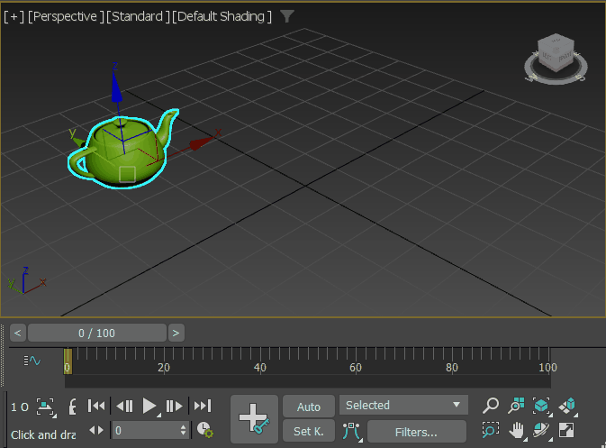

Uso da Chave automática para criar animação
Quando você faz uma alteração, o 3ds Max cria uma chave que armazena o novo valor do parâmetro alterado no momento atual. Se essa for a primeira chave de animação criada para o parâmetro, será também criada uma segunda, no quadro padrão de Chave automática, para manter o valor original do parâmetro.
Chaves não são criadas no quadro padrão até que você crie ao menos uma chave em um quadro subsequente. Depois disso, é possível mover, excluir e recriar chaves no quadro padrão.
A ativação da Chave automática tem os seguintes efeitos:
Para começar a animação de um objeto:
Por exemplo, se você tiver um cilindro que ainda não tenha sido animado, ele não terá chaves. Se você ativar Chave automática e no quadro 20 você girar o cilindro 90 graus sobre seu eixo Y, as chaves de rotação serão criadas nos quadros 0 e 20. A chave no quadro 0 armazena a orientação original do cilindro, enquanto a chave no quadro 20 armazena a orientação animada de 90 graus. Ao reproduzir a animação, o cilindro gira 90 graus ao redor do seu eixo Y sobre 21 quadros.
