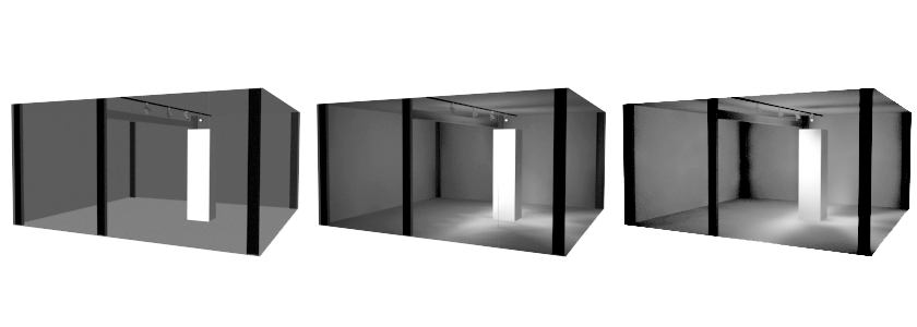

A criação de malha (mostrada em vermelho claro) subdivide superfícies planas na cena.
Esquerda: Nenhuma malha. A solução parece muito plana.
Meio: Malha grossa, a cada 24 polegadas. A iluminação melhora.
Direita: Malha fina, a cada 4 polegadas. A iluminação revela mais efeitos imperceptíveis.

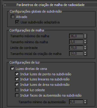

Interface
Nota: É possível substituir as configurações de subdivisão desse grupo pelo painel de Iluminação avançada da caixa de diálogo Propriedades de objeto. Isso permite que você tenha uma resolução de malha diferente em alguns objetos. Por exemplo, você pode querer ter uma malha mais fina em uma superfície da parede importante que você sabe que tem muitos detalhes. Para exibir a caixa de diálogo Propriedades de objeto, clique com o botão direito do mouse em um objeto selecionado e escolha Propriedades no menu quadrado.
Grupo de Configurações globais de subdivisão
Ativado
Ativa a malha de radiosidade para toda a cena. Desativar a malha quando você quiser executar testes rápidos.

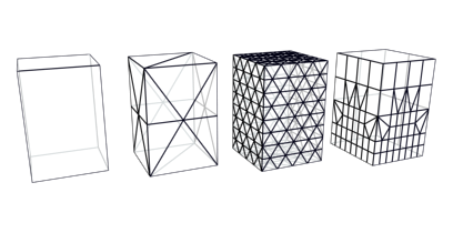

  • Usar subdivisão adaptável Ativa ou desativa a subdivisão adaptável. Padrão=ativado.
    Nota: Os parâmetros de grupo Tamanho mínimo da malha, Limite de contraste e Tamanho inicial da criação de malha das Configurações de malha só estão disponíveis quando a opção Usar subdivisão adaptativa está ativada.
Esquerda: Uma caixa simples sem subdivisão
Central esquerdo: As faces da caixa são subdivididas
Central direito: As faces da caixa estão subdivididas com um Tamanho para criação de malha menor.
Direita: As faces da caixa estão subdivididas com Subdivisão adaptativa
Grupo Configurações de malha
Subdivisão adaptativa usando a malha padrão e configurações de luz
Tamanho máximo da malha
O tamanho das faces maiores após a subdivisão adaptável. Padrão = 36" para unidades imperiais e 100cm para unidades métricas.
Quando Usar subdivisão adaptável está desativada, o Tamanho máximo da malha define o tamanho da malha de radiosidade em unidades universais.
Tamanho mín. da malha
As faces não são divididas em tamanhos menores que o tamanho mínimo da malha. Padrão = 3” para unidades imperiais e 10 cm para unidades métricas.

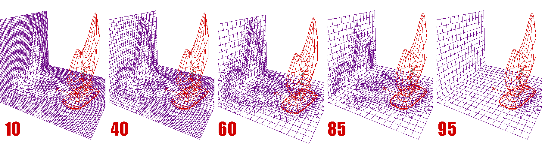

Limite de contraste
As faces que tenham iluminações de vértice com diferenças maiores do que as configurações do Limite de contraste são subdivididas. Padrão = 75,0.
Soluções de radiosidade com valores diferentes de Limite de contraste. A melhor solução está no centro, com o Nível de contraste=60.

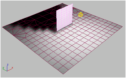

Quando uma subdivisão adaptativa ou luzes diretas de cena estão ativas, a iluminação direta em todos os objetos na cena é calculada analiticamente com base nos seguintes argumentos. A iluminação é calculada analiticamente sem modificar a malha do objeto, o que gera uma iluminação menos difusa e mais adequada para os olhos. Esta opção é ativada implicitamente ao usar uma subdivisão adaptativa, já que ela é um requisito. Padrão=ativado.
Esta opção fica disponível quando a opção Usar subdivisão adaptativa é desativada.

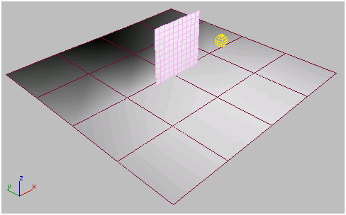

Subdivisão adaptativa com as configurações de iluminação desativada
Nota: A iluminação de luzes que não são incluídas enquanto disparam luz direta é calculada utilizando a amostra aleatória. Essas luzes também não são capazes de afetar a subdivisão adaptativa de objetos.
