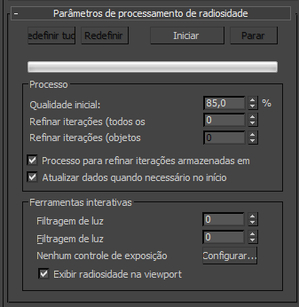

Implementação dos parâmetros de processamento de radiosidade
Contém os controles principais para processar uma solução de radiosidade.

Grupo de Processo
As opções neste grupo definem o comportamento das duas primeiras etapas de solução de radiosidade, Qualidade Inicial e Refinar.

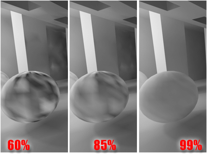

Define a porcentagem da qualidade em que deseja interromper a fase de Qualidade Inicial, até 100%. Por exemplo, se especificar 80%, terá uma solução de radiosidade de 80% preciso de distribuição de energia. Uma meta de 80-85% normalmente é o suficiente para bons resultados.
Durante o estágio de Qualidade Inicial, o mecanismo de radiosidade libera raios em torno da cena e distribui energia em superfícies. Entre cada iteração, o mecanismo mede o valor da variação (ruído entre superfícies) que foi calculado.
A maioria do brilho da cena é distribuído nas primeiras iterações. A contribuição da média de brilho da cena reduz em escala logarítmica entre iterações. Após as primeiras iterações, o brilho da cena não aumenta muito, mas as iterações reduzem a variação na cena.
Nota: A "Qualidade" se refere à precisão de distribuição de energia, não à qualidade visual da solução. Mesmo com uma alta porcentagem da Qualidade Inicial, a cena ainda pode mostrar variação considerável. Esta variação é resolvida nas seguintes etapas de solução.
Como aumentar o valor percentual de qualidade inicial.
Aumentar a qualidade não aumenta consideravelmente a média do brilho da cena, mas reduz a variação entre diferentes superfícies na cena, como as faces de uma esfera.

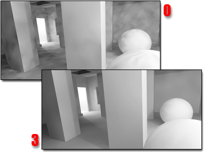

Luz Indireta: Filtro
Reduz a quantidade de ruído entre elementos de superfície ao fazer a média dos níveis de iluminação indireta com os elementos ao redor. Um valor de 3 ou 4 é normalmente o suficiente. Se for utilizado um valor muito alto, há o risco de perder detalhe na cena. Como a Filtragem de Luz Indireta é interativa, é possível avaliar facilmente o resultado e o ajuste, conforme necessário.

Para uma solução de qualidade de 65%, aumentar o valor do Filtro de Luz Indireta de 0 para 3 cria uma luz difusa mais suave. Os resultados são comparáveis a uma solução de qualidade muito maior.
