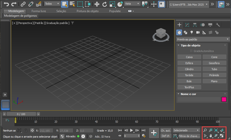

Navegação em viewports
Na extremidade direita da barra de status, estão os botões que controlam a exibição e navegação das viewports.
Localização dos controles de Navegação da viewport
Alguns dos botões mudam para as viewports de câmera e luz. O botão Campo de visão muda para as viewports de Perspectiva.
