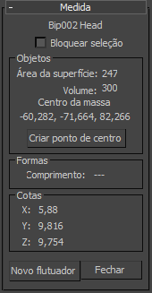

  1. No painel Utilitários, clique no botão Medida.
    O 3ds Max exibe o menu suspenso Medida.
  2. Selecione o objeto que você deseja medir.
    Se um objeto e uma forma estiverem na seleção, as informações serão exibidas para os dois tipos. Se vários objetos estiverem em uma seleção, a soma de suas medidas será exibida.
  3. Clique em Novo flutuador para exibir uma caixa de diálogo de Medida sem janela restrita com todas as mesmas informações.
    Enquanto a caixa de diálogo Medida está aberta, ela exibe o comprimento de uma spline, como uma linha ou um círculo, à medida que você a cria.

[nome de objeto]
Exibe o nome do objeto na seleção atual. Se mais de um objeto estiver na seleção, exibirá "Vários objetos selecionados".
Bloquear seleção
Impede que os dados exibidos sofram mudanças quando você alterar a seleção. Por exemplo, você pode precisar selecionar e manipular outro objeto que afeta o objeto selecionado no momento.
Grupo de objetos
Exibe informações sobre objetos de malha renderizáveis.
Área da superfície
Exibe a área da superfície total de todos os objetos da seleção, em unidades quadradas.
Volume
Exibe o volume total de todos os objetos da seleção, em unidades cúbicas. Observe que os objetos com "furos" causados pela ausência de faces pode resultar em valores de volume imprecisos. Quando um objeto possui um ou mais furos, um asterisco é exibido ao lado do número de volume.
Centro de massa
Exibe as coordenadas universais do local do centro de massa do objeto ou do centro de massa dos objetos selecionados.
Criar ponto central
Cria um objeto auxiliar de ponto no centro de massa.
Grupo de formas
Exibe informações sobre objetos de forma.
Comprimento
Exibe a soma do comprimento de todas as splines em todas as formas selecionadas.
Grupo de cotas
Exibe as dimensões do objeto, como aparecem no espaço real. Por exemplo, se uma caixa com as cotas criadas de 15 x 10 x 25 fosse dimensionada em 200 por cento, esse grupo relataria cotas de 30 x 20 x 50.
Novo flutuador
Abre a caixa de diálogo de Medida sem janela restrita que exibe as mesmas informações encontradas nos grupos de objetos, formas e cotas no painel Utilitários. Além disso, é possível expandir a caixa de diálogo horizontalmente, caso os valores sejam muito longos para serem visualizados na caixa de diálogo de tamanho padrão.
Dica: Enquanto o flutuador Medida é exibido, é possível visualizar o comprimento de uma spline enquanto você a está criando.
Fechar
Fecha o utilitário.
