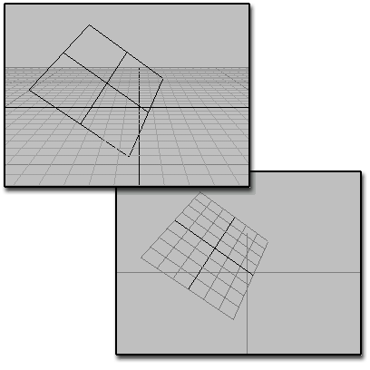

Acima: objeto de grade inativo em uma cena
Abaixo: objeto de grade ativado
