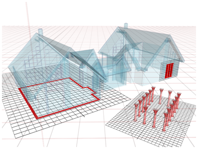

As grades são matrizes bidimensionais de linhas semelhantes a um papel milimetrado, com a exceção de que é possível ajustar o espaçamento e outros recursos da grade para as necessidades do trabalho.

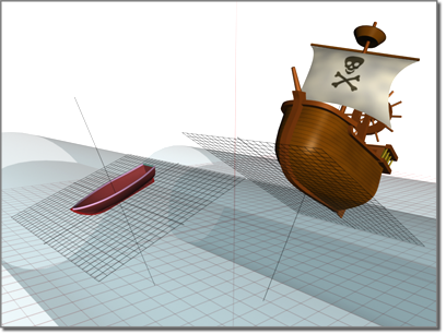

Uma grade estabelece a inclinação do barco e outra a inclinação do navio
Diferentes grades permitem criar objetos com diversas orientações.
As Grades têm estes usos principais:
