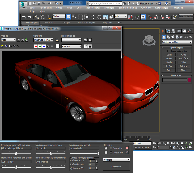

Além da geometria, as viewports podem exibir outras vistas, como Vista de trilha e Vista esquemática, que exibem a estrutura da cena e a animação. As viewports podem ser estendidas para exibir outras ferramentas, como o MAXScript Listener e o Navegador de ativo. Para renderização interativa, a viewport pode exibir a janela ActiveShade.

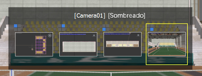

Quando as viewports não são maximizadas, pressionar (o botão do logotipo do Windows, às vezes denominado "Iniciar") + Shift alterna a viewport ativa. Quando uma viewport é maximizada, pressionar +Shift exibe as viewports disponíveis e você pode pressionar +Shift para navegar entre elas: quando você solta os botões do teclado, a viewport selecionada se tornará a viewport maximizada.
Sobrepor miniaturas para alternar a viewport maximizada
