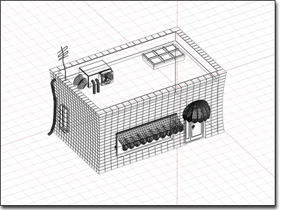

Vistas axonométricas
Há dois tipos de vistas axonométricas que podem ser utilizadas em viewports: frente e girada.
Uma vista ortogonal geralmente é uma vista frontal da cena, como a vista mostrada nas viewports Superior, Frontal e Esquerda. É possível definir uma viewport para uma determinada vista ortográfica usando o menu de etiqueta da viewport Ponto de vista (PDV), atalhos de teclado ou ViewCube. Por exemplo, para definir uma viewport ativa como vista Esquerda, pressione L.
Também é possível girar uma vista ortogonal para ver a cena desde um ângulo, mantendo a projeção paralela. No entanto, ao visualizar a cena desde um ângulo, frequentemente é mais útil utilizar uma vista em perspectiva.

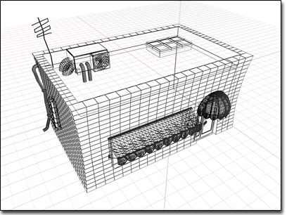

Perspectiva de dois e três pontos e o modificador de correção da câmera
Por padrão, as vistas da câmera usam perspectiva de três pontos, em que as linhas verticais parecem convergir com a altura (na fotografia tradicional, isso é conhecido como chave de abóbada). O modificador de correção da câmera aplica a perspectiva de dois pontos a uma vista de câmera. Em perspectiva de dois pontos, as linhas verticais permanecem na vertical. Um efeito similar pode ser obtido colocando um modificador de distorção em uma câmera.

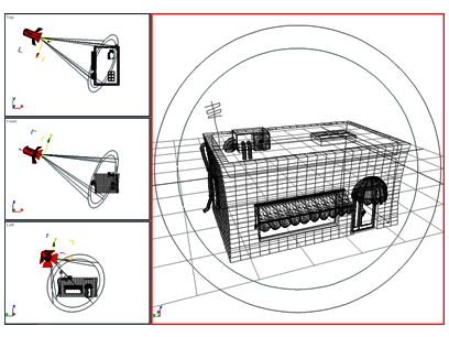

Vista de luz
A vista de luz funciona de forma muito similar a uma vista de câmera. Primeiro você cria um foco ou luz direcional e, em seguida, define a viewport ativa para esse foco. A forma mais fácil é pressionar o atalho do teclado $. Consulte Luzes.
A viewport à direita olha através da lente de um foco na cena.
