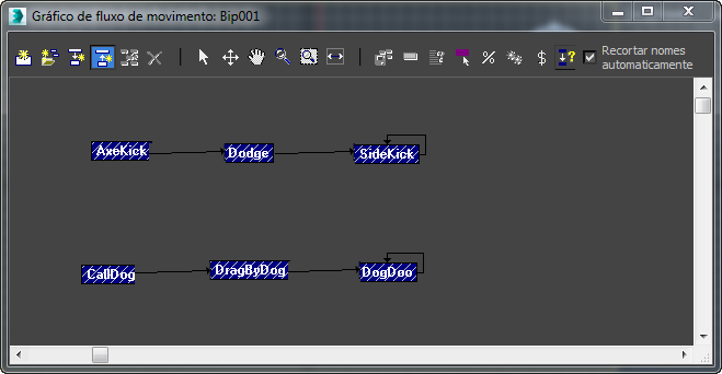

Para criar transições com o método De > Para ou Para < De:
Utilize a caixa de diálogo de arquivo para escolher a localização de seus arquivos BIP.
Depois de processados, vários clipes aparecerão no Gráfico de fluxo de movimento.
O conjunto superior de clipes é vinculado usando Criar transição de ->para. O conjunto inferior de clipes é vinculado usando Criar transição para<-de.

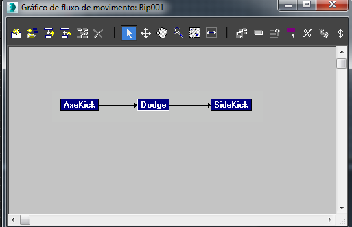

Para otimizar as transições no Gráfico de fluxo de movimento:
As transições selecionadas são exibidas em branco
