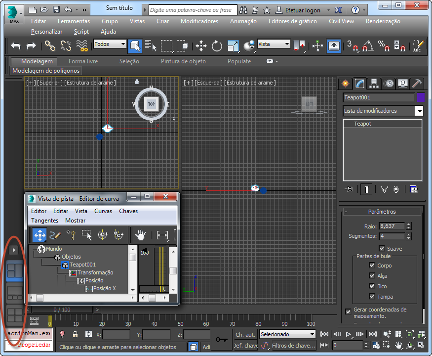

Layout de Viewport dá a você uma barra de guia especial para alternar rapidamente entre qualquer número de diferentes layouts de viewport. Por exemplo, você pode ter um 4 layouts de viewport, afastar o zoom para uma visão geral de sua cena a partir de diferentes ângulos simultâneos , além de diversas visualizações em close up de diferentes partes da cena. A habilidade necessária para ativar qualquer destas características com um único clique pode contribuir em seu trabalho imensamente. Os layouts são salvos com a cena, desta forma você possa retornar a sua configuração personalizada de viewports a qualquer momento.
Layouts de Viewport no botão esquerdo, exibindo três guias abaixo do botão do menu Preset.
A guia Layouts de Viewport é aberta por padrão quando você inicia o 3ds Max, orientado verticalmente no lado esquerdo das viewports. A guia única na parte inferior da barra têm um ícone que representa a inicialização do layout. É possível adicionar guias para acessar layouts adicionais escolhendo eles pelo Menu Preset, que é aberto ao clicar na seta situada na barra de guia. Após carregar layouts adicionais para a barra de predefinições, você pode alternar para qualquer layout clicando em seu ícone.

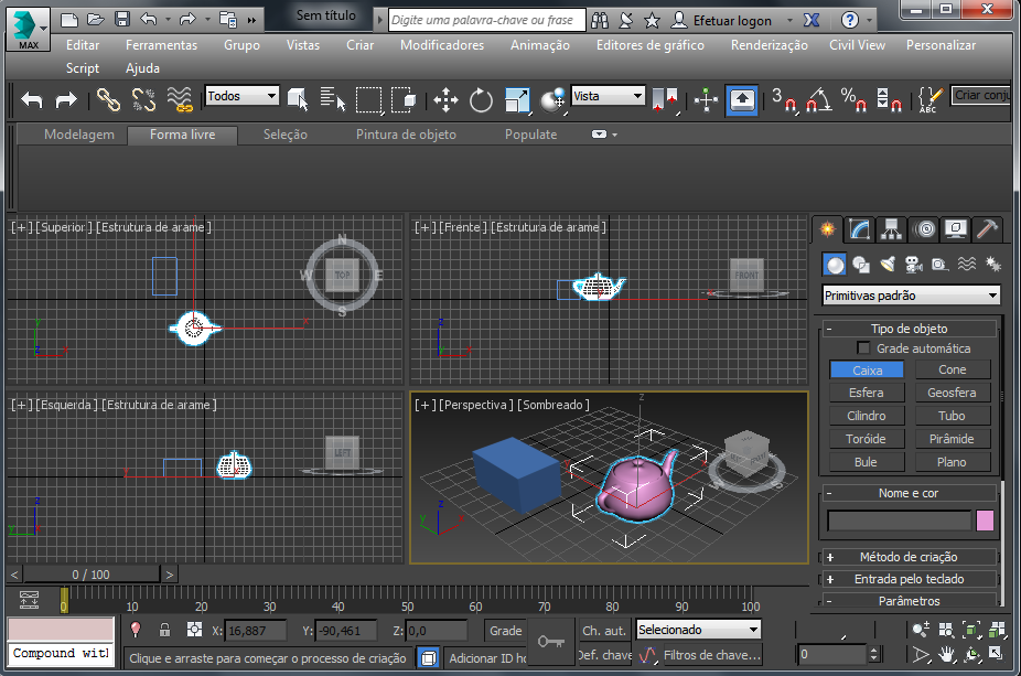

O recurso de layouts de viewport pode facilitar o progresso de diferentes fluxos de trabalho no 3ds Max. Este procedimento ilustra como permitir multiplas visualizações de cena, além de uma viewport estendida.

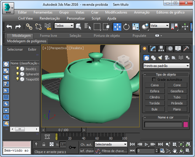

Os três objetos aparecem em todas as quatro viewports.
O menu Viewport Layout Presets se abre. Visto que você não salvou nenhuma predefinição personalizada, ele contém somente os layouts padrões de viewport. Cada item é representado por um ícone em miniatura que demonstra seu layout.

Track View
New. Uma nova configuração de Track View substitui o conteúdo da viewport. Não é possível usar este layout para animar a cena e editar sua animação ao mesmo tempo. Além disso, observe que a parte superior do ícone na guia contém linhas horizontais para indicar que ele contém uma visão estendida.
Isso mostra como utilizar o recurso Viewport Layours para alternar rapidamente entre diferentes configurações de viewport: visualizar toda a cena a partir de diferentes ângulos simultaneamente, editar objetos específicos em uma tela cheia, visão closeup, e animar a cena em uma única viewport com acesso fácil a Track View.

O modelo 4 layous de viewports aparece.
