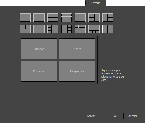

Especifique o método de divisão de viewports e atribua tipos específicos de visualizações para cada viewport no painel Layout da caixa de diálogo Configuração da Viewport.
O layout é salvo com o arquivo de cena MAX, de modo que você pode armazenar diferentes layouts em diferentes arquivos de cena. Carregue o arquivo desejado e, em seguida, mescle no conteúdo de outros arquivos para manter o layout.
O painel Layout está organizado em duas áreas gerais. Na parte superior estão ícones que representam os métodos de divisão possíveis. Abaixo deles, há uma representação de tela do layout atualmente selecionado. Clique em um ícone para selecionar o método de divisão, que irá aparecer na representação de tela maior.
Para atribuir visualizações específicas, clique ou clique com o botão direito em uma viewport na representação de tela maior. Selecione um tipo de viewport no menu que aparece.
