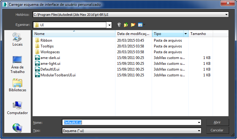

Use o diálogo Carregar Esquema Personalizado de IU para especificar o nome de arquivo básico do esquema personalizado de IU a ser carregado.
Para gravar um esquema personalizado de IU, use o diálogo Gravar Esquema Personalizado de IU.
Para saber mais sobre como gravar e carregar interfaces de usuário personalizadas, consulte Como gravar e carregar interfaces de usuário personalizadas.
Também é possível carregar um esquema personalizado de IU com o Comutador de IU Personalizada e Originais.
Use o campo Examinar para navegar até outros diretórios. Clique na pasta para escolhê-lo. Os arquivos são exibidos na janela.
