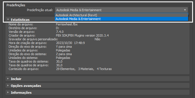

Selecionar uma predefinição
Você pode escolher a predefinição selecionando no menu da seção “predefinições” do plug-in FBX.
A área Predefinições da janela FBX

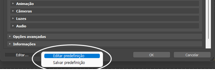

Editar / Salvar predefinição
É possível usar o botão predefinido Editar para criar e salvar as predefinições personalizadas com as configurações de opção que você definir.
Opção editar/salvar predefinição
Acesso às opções edição/salvar predefinição usando o botão Editar no importador de FBX da interface do usuário.
