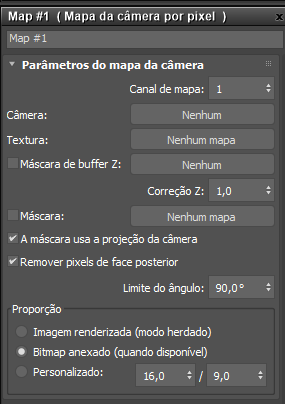

Define qual canal de mapa para usar. Padrão=1.
Clique para ativar e escolha uma câmera na cena selecionando-a em uma viewport, ou pressione H para usar caixa de diálogo Escolher objeto.
Uma vez que você atribuir uma câmera, seu nome aparece neste botão.
Esta câmera deve ser a usada para renderizar o mapa usado nos componentes Textura e máscara da memória temporária Z.
Clique para atribuir a textura ao projeto. Você pode atribuir qualquer tipo de mapa, mas normalmente, este é um Bitmap que contém um arquivo de imagem que você renderizou primeiro da mesma câmera e, possivelmente, editou com outro aplicativo.
Clique para atribuir um mapa que contém dados da profundidade do Z usados para mascarar a projeção das superfícies indesejadas. Geralmente trata-se de um arquivo RPF ou RLA renderizado com a mesma câmera, com a opção de canal Z ativada.
Use a alternância para ativar ou desativar a Máscara da memória temporária Z. Por padrão, está desligada e não é ativada automaticamente se você atribuir a Máscara da memória temporária Z.
Comporta-se como a máscara no Mapa da máscara permitindo visualizar um mapa através de outro. As áreas pretas da máscara são transparentes, as áreas brancas são opacas e as áreas cinzas são parcialmente transparentes, de acordo com o porcentagem de cinza.
Quando ativado, define a projeção para excluir superfícies que estão longe da câmera, com base no valor de Limiar do ângulo. Padrão = ativado.
No padrão de 90 graus, as faces perpendiculares à câmera ou a um ângulo superior a esse não são projetadas.
