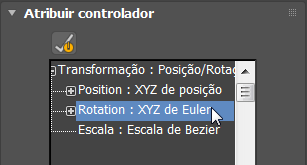

  2. Vá para o painel Movimento e expanda a implementação Atribuir controlador.

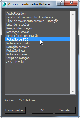

  3. Na janela atribuir controlador, clique para destacar a rotação: item Euler XYZ.
  4. Clique em (Atribuir controlador).
  5. Na caixa de diálogo, clique em rotação TCB e, a seguir, clique em OK.
    O controlador de rotação listado na implementação para atribuir controlador altera a rotação TCB.

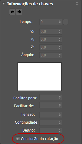

  6. Role para a parte inferior da implementação das informações chaves e ative a rotação Windup. Isso permitirá que você defina as teclas de rotação a mais de 180 graus.
    Importante: Você deve ativar a rotação Windup ou a animação não funcionará corretamente.

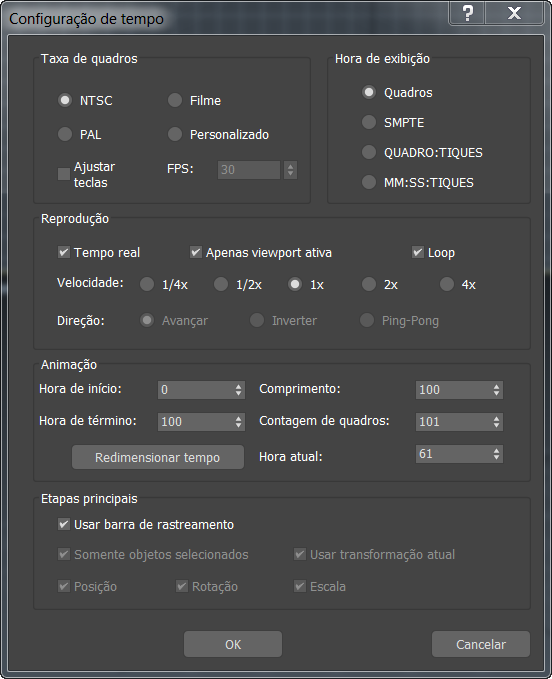

  1. Clique em (Configuração de tempo).
    O 3ds Max abre a caixa de diálogo de configuração.

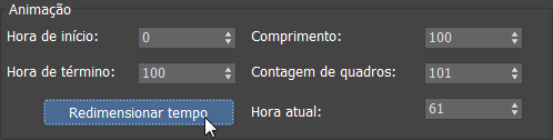

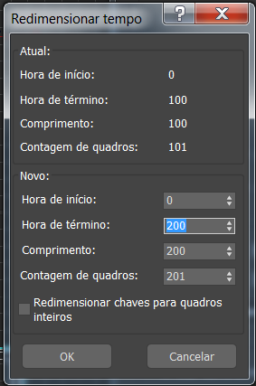

  2. No grupo de animação, clique em redimensionar o tempo.
  3. Na caixa de diálogo para redimensionar o tempo, alterar a hora de fim para 200e, a seguir, clique em OK.
  4. Clique em OK para fechar a caixa de diálogo de configuração.
    O deslizador de tempo agora exibe 200 quadros, com uma chave no quadro 0 e no quadro 200.
  5. Clique em (reproduzir a animação) e observe a porta giratória girar.
    A animação é reproduzida mais lentamente do que antes.
