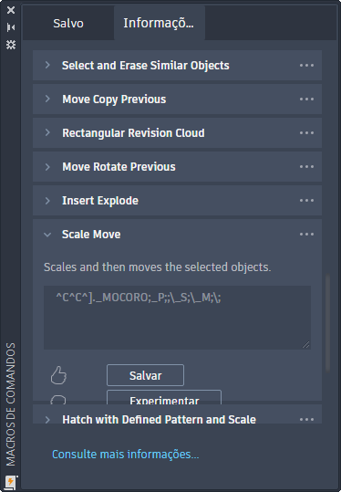

A paleta Macros de comando exibe recomendações de macros de comando salvas anteriormente e novas identificadas com base nas sequências de comando executadas no produto.
Lista de guias
Salvas
Contém as macros de comando anteriormente salvas na guia Informações.
Nessa guia, é possível:
Informações
Lista as últimas informações de macros recebidas com base em correspondências com as sequências de caracteres de comandos executadas no produto.
  • Visualizar a descrição e a sequência de caracteres de macro de comando associada às informações de macros
  • Salvar as informações de macros como uma macro de comando na guia Salvas
  • Experimentar a macro de comando associada a Informações de macros
  • Fornecer feedback curtindo ou descartando informações de macros
  • Ver outras informações disponíveis com base no uso do produto
