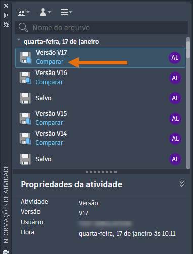

Agora, o histórico do DWG foi mesclado em Informações de atividade. Portanto, quando um arquivo em um provedor de armazenamento na nuvem compatível, como o Autodesk Docs, o Google Drive, o OneDrive, o Box e o Dropbox for salvo, uma nova versão do arquivo será exibida como uma atividade de versão na paleta Informações de atividade. Clique em Comparar na atividade de versão para visualizar as diferenças entre a versão atual e a anterior.

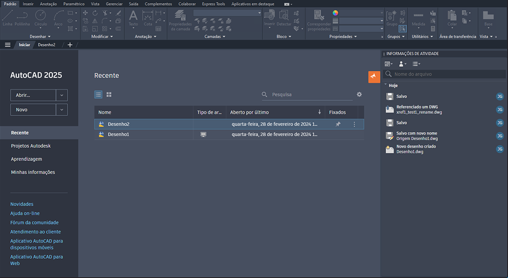

Também é possível visualizar as atividades de um desenho sem abrir o arquivo. Na guia Início, clique em Recente e selecione o desenho. Em seguida, clique nas reticências verticais e selecione Visualizar informações de atividade para ver as atividades do desenho na paleta encaixada.
