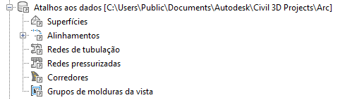

A imagem mostra a estrutura criada pelo template de projeto padrão.
Template de projeto de atalho: os ícones da árvore Prospector
Template de projeto de atalho: a pasta de trabalho
Utilizar um template de projeto é uma melhor prática que você irá apreciar como sua coleção de projetos e expansões de dados.
