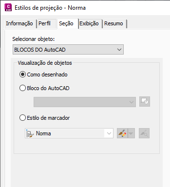

Você pode configurar estilos diferentes para exibir e legendar projeções e cruzamentos em gráficos de seção.
Os objetos projetados nos gráficos de seção usam os seguintes estilos:
 Estilos de múltiplos propósitos
 na guia Configurações do Toolspace. Use a guia Seção para definir as configurações de exibição para gráfico de seção.
 Estilos de legenda
 Projeção na guia Configurações do Toolspace.

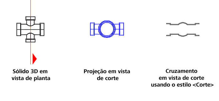

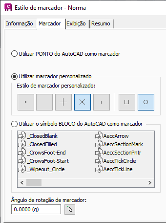

		  Os Estilos de marcador podem ser definidos para usar pontos do AutoCAD, símbolos personalizados do marcador ou blocos.
Sólidos 3D podem também usar <Seção> como estilo de marcador de cruzamento. Ao selecionar o estilo <Seção>, o sólido é desenhado de forma que represente a posição real do local em que a linha de amostra cruza o sólido.
