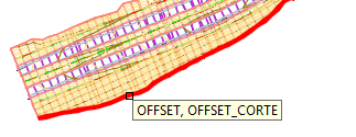

Usando o comando Linhas de recurso do corredor, você pode extrair todas as linhas de recurso de uma só vez, pode selecioná-las individualmente ou pode selecionar um subconjunto dentro de uma região do corredor ou de um polígono.
Após você efetuar uma seleção, é possível efetuar o ajuste fino da seleção de linhas de recurso a partir da caixa de diálogo Extrair linhas de recurso do corredor.
É possível selecionar a caixa de seleção Unir linhas de recurso em regiões adjacentes para unir linhas de recurso características adjacentes do mesmo código. É possível acessar esta caixa de seleção na caixa de diálogo Extrair as linhas de recurso do corredor.
Quando esta opção estiver selecionada e as linhas de recurso forem extraídas, as linhas de recurso são conectados se elas forem contíguas (por exemplo, se a extremidade de um segmento e o ponto inicial do próximo segmento forem o mesmo ponto) e são deixadas desconectados se não forem contíguas.

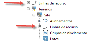

As linhas de recurso podem ser criadas dentro ou fora de uma terreno. As linhas do recurso criadas fora de um terreno irão aparecer em uma coleção e Linhas de recurso no Prospector. As linhas de recurso criadas dentro de um terreno irão aparecer em uma coleção Linhas de recurso dentro da coleção Terrenos.

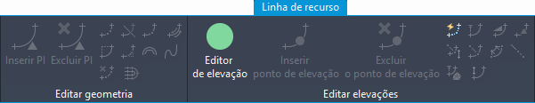

No entanto, quando a linha de recurso não estiver vinculada ao corredor de forma dinâmica, ela pode ser editada com qualquer um dos comandos de edição de linha de recurso.
Quando a linha de recurso estiver vinculada de forma dinâmica com um corredor, a maioria dos comandos de edição da linha de recurso não estão disponíveis a partir da faixa de opções. A ilustração a seguir mostra os painéis de edição na guia contextual da faixa de opções Linha de recurso quando uma linha de recurso dinâmica estiver selecionada. Você pode usar o Editor de elevação e a Edição rápida de elevação para exibir os dados, mas não para editá-los.
