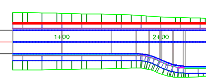

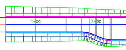

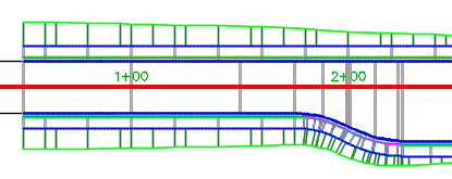

		- Alinhamentos de bordo e perfis: criar alinhamentos de bordo dinâmicos e os perfis associados utilizando o comando Criar alinhamento de bordo.
Ao utilizar estes deslocamentos como linhas base adicionais no corredor, os deslocamentos permanecem relativos quando o alinhamento ou o perfil da linha de centro é atualizado. A seguir, é possível atribuir uma montagem de meio-fio e sarjeta para o alinhamento do deslocamento, por exemplo. Usando as linhas base do alinhamento de bordo dinâmico, a geometria dos deslocamentos e os componentes de corredor gerados permanecem relativos à geometria horizontal e vertical da linha de centro.

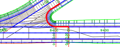

- Alinhamentos e perfis conectados: crie alinhamentos e perfis conectados dinâmicos utilizando o comando Criar alinhamentos conectados.
É possível utilizar alinhamentos e perfis conectados onde as estradas efetuam intersecção.

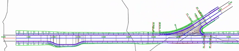

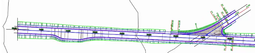

		O seguinte corredor foi criado com uma combinação de linhas base de deslocamento dinâmico, alinhamentos conectados dinâmicos e linhas de recurso extraídas.

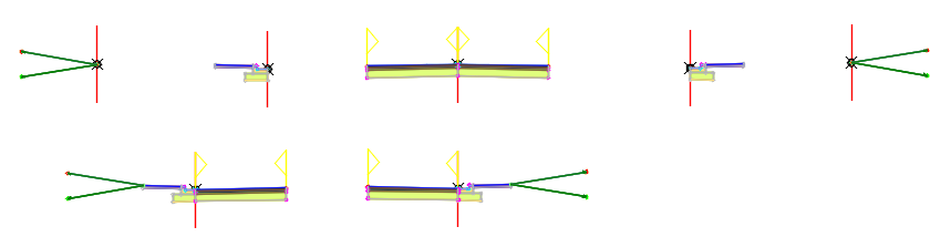

		O corredor foi criado aplicando as seguintes montagens às linhas base.
		- Uma montagem de pistas foi anexada à linha base da linha de centro para formar a área de pavimento.
- Os deslocamentos da linha de centro esquerda e direita foram adicionados como linhas base às quais foram anexadas as montagens de meio-fio/sarjeta/calçada.
- As calçadas esquerda e direita foram extraídas como linhas de recurso dinâmicas e adicionadas às linhas base às quais foram anexadas as montagens de talude.
- Onde ocorre a intersecção da estrada, as regiões das linhas base que controlam o talude e o meio-fio, sarjeta e calçada esquerdos foram divididos para criar intervalos onde tais componentes não são criados.
- Os perfis e alinhamentos conectados foram criados na intersecção da estrada e adicionados como linhas base às quais as montagens de esquina do meio fio foram anexadas.

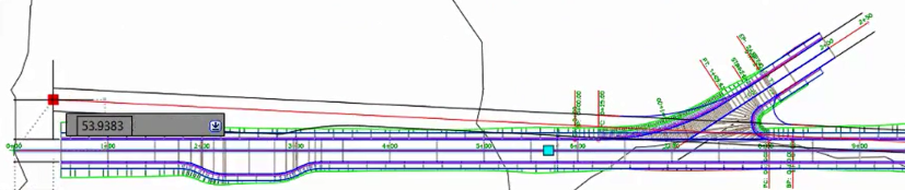

		Mover a linha de centro atualizará os deslocamentos, os alinhamentos conectados e outros componentes de corredor relacionados.
		  Nota:  Neste exemplo, uma folga é criada no talude quando o alinhamento conectado se torna mais curto depois que a linha de centro foi movida. O intervalo pode ser fechado estendendo a região de talude para o início do alinhamento conectado.
