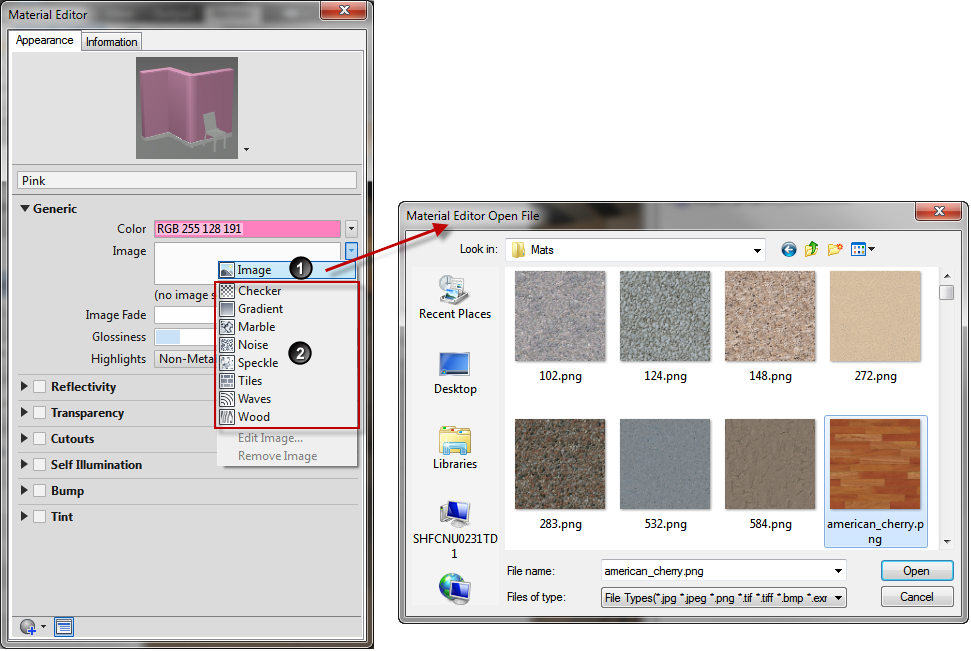

Há dois tipos de texturas: imagem ou procedural.
Texturas de imagem
As texturas de imagem utilizam uma imagem para representar uma textura. Por exemplo, você pode utilizar uma imagem de madeira, conglomerado de concreto, metal, carpete ou cestaria.
É possível editar a escala da textura e outras propriedades para personalizar de acordo com o modelo. O produto fornece uma biblioteca de imagens que você pode usar com texturas. Também é possível adicionar suas próprias texturas usando os seguintes tipos de arquivos:
Texturas procedurais
As texturas procedurais são geradas por um algoritmo matemático para representar texturas repetitivas, como mosaico ou madeira. É possível ajustar as propriedades de textura para obter o efeito que deseja. Por exemplo, é possível ajustar o tamanho do mosaico e o espaçamento da argamassa para o material de tijolo ou alterar o espaço de granulação em um material de madeira.
Os tipos de configurações para uma textura procedural variam. Você as encaixa para adicionar profundidade e complexidade ao material.
Marble
Aplica um padrão de cor de veio e de pedra. É possível especificar a cor da pedra e do veio e modificar o espaçamento e a largura do veio.
Checker
Aplica um padrão xadrez de duas cores ao material. A textura xadrez é um padrão com quadrados pretos e brancos. Você pode definir os componentes do xadrez como sendo de cores ou outra textura.
Speckle
Gera um padrão de superfície salpicada. A textura salpicada é útil para criar superfícies com aparência de granito.
Waves
Simula a superfície de um corpo de água. A textura Waves gera centros de ondas esféricas e as distribui aleatoriamente sobre uma esfera. Você pode controlar o número de conjuntos de ondas, a amplitude e a velocidade das ondas. Essa textura funciona de forma eficaz tanto como propriedade de difusão quanto de relevo ou combinada com a propriedade de opacidade.
Tiles
Aplica tijolo ou pilha de mosaicos de cores ou de outros materiais.
Noise
Cria superfícies irregulares e aleatórias com base na interação de duas cores e texturas. Você pode usar o Noise para reduzir a repetição de certos padrões.
Wood
Cria o padrão de cor e de granulação da madeira.
Gradient
Cria gradientes personalizados que utilizam diversas cores para criar sombras graduais ou degradês entre as cores.
