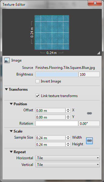

Editor de textura
Use o Texture Editor (Editor de textura) para editar as propriedades da imagem ou de texturas com base procedural.
As configurações de textura controlam diversos aspectos das texturas que são aplicadas aos materiais, incluindo posição, escala, tamanho e repetição. Algumas configurações são comuns a mais de uma textura. Outras são exclusivas a um tipo de textura específico. As configurações de Appearance estão disponíveis somente para texturas com base procedural.
Para abrir o Texture Editor, clique em uma amostra de textura no Materials Editor. Todas as alterações que você efetuar nas configurações de textura serão refletidas na amostra de visualização. É possível arrastar o canto da visualização para ampliar ou reduzir a imagem exibida.
As três transformações Position, Scale e Repeat são padrões usados em diversas texturas. A tabela a seguir indica quais texturas podem ter esses atributos vinculados:

Para aplicar em outras texturas do mesmo material as alterações de propriedade posição, escala e repetição efetuadas na textura atual, marque a caixa de seleção Link Texture Transforms.
Position. Cada textura possui fatores de deslocamento e rotação de material. É possível controlar as coordenadas do material de uma amostra e rotacionar a imagem em torno do eixo W do sistema de coordenadas UVW.

Scale. Especifica unidades reais para usar no ajuste de escalas.

Repeat. Para aplicar e repetir uma imagem no padrão, utilize a opção Tile. Este efeito é usado para representar um piso ou uma fonte em mosaico.
Repeated Texture
O mosaico envolve o objeto selecionado com a imagem da textura. Como a textura é dimensionada de acordo com o objeto, talvez seja necessário deslocar as coordenadas UV ou rotacionar a textura para ajustar o efeito de mosaico.
Mirroring. Duplica a textura e inverte a cópia duplicada. Assim como o mosaico, você pode espelhar a dimensão U, a dimensão V ou ambas.
