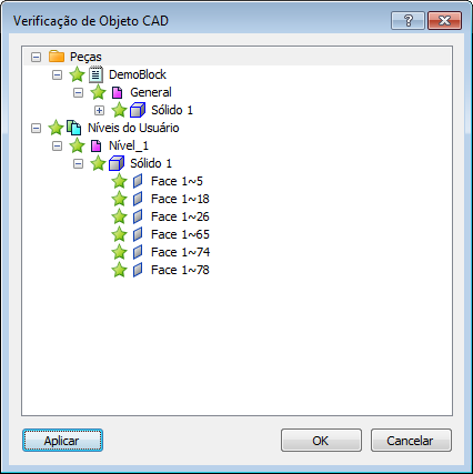

  1. Clique na guia Caminho do Apalpador > painel Opções > Níveis para Verificação. O diálogo Verificação de Objeto CAD é exibido. Por exemplo:
  2. Clique em para expandir as pastas e exibir o nível e objeto com os quais você deseja trabalhar.
  3. Por padrão, todos os objetos e níveis CAD são verificados para colisões. Clique no ícone de estrela próximo a um nível para incluí-lo ou excluí-lo de verificações:
    indica que a entrada é incluída na verificação.
    indica que a entrada é excluída da verificação.
    indica um nível principal que contém uma mistura de entradas incluídas e excluídas.
    Neste exemplo, Face 1~18 e Face 1~26 em Nível_1 são excluídas da verificação de colisão:
  4. Clique OK para salvar suas alterações e fechar o diálogo.
