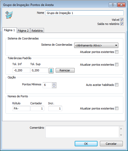

Utilize o diálogo Grupo de Inspeção: Pontos de Aresta para especificar os detalhes de um grupo de Aresta em Tempo Real.

O diálogo apresenta as seguintes configurações:
Nome — Insira um nome para o item. O nome é utilizado na sequência de inspeção, nas guias Relatório e Info e ao referenciar o item em outros itens.
Visível — Selecione essa caixa de verificação para exibir o item na tela CAD.
Saída no relatório — Selecione essa caixa de verificação para incluir o item no relatório.
Sistema de coordenadas — Selecione o Alinhamento com relação ao qual as medições do item devem ser reportadas.
Para especificar o alinhamento durante a inspeção, selecione <Alinhamento Ativo>. Você pode então selecionar o alinhamento na lista Alinhamento Ativo, ou adicionar um item de Alinhamento Ativo à sequência de inspeção.
Atualizar pontos existentes — Selecione essa caixa de verificação para aplicar o sistema de coordenadas selecionado a itens já presentes no grupo.
Tolerâncias padrão — Insira as distâncias máximas a partir da superfície nominal em que pontos estão dentro da tolerância. Selecione a caixa de verificação Atualizar pontos existentes para aplicar os valores a pontos já presentes no grupo.
Selecione Reiniciar para reverter para os padrões especificados no diálogo Parâmetros de Medição.
Opção — Insira o valor Pontos Mínimos para o mínimo de pontos necessários para medir a figura. O grupo é tratado como não medido até que pelo menos o número especificado de pontos seja capturado. Selecione Auto aceitar habilitado para salvar os pontos assim que o número especificado de pontos tiver sido capturado. Essa configuração não tem efeito quando você especifica um caminho do apalpador para o grupo.
Nomes de ponto — Insira um Rótulo, Contador, e Incr para controlar a atribuição de nome a pontos adicionados ao grupo. Selecione a caixa de verificação Atualizar pontos existentes para aplicar as regras a pontos já presentes no grupo.
Selecione a caixa de verificação Atualizar pontos existentes para aplicar as alterações a pontos existentes. Por exemplo:
Comentário — Insira qualquer nota e informações adicionais sobre o grupo.
Offset padrão — Insira valores para compensar para a espessura da peça. Valores positivos aplicam offset às nominais em direção ao apalpador.
Selecione a caixa de seleção Atualizar pontos existentes para aplicar os valores a pontos já presentes no grupo. Selecione Reiniciar para reverter para os padrões especificados no diálogo Parâmetros de Medição.
