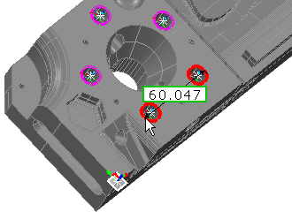

Distância entre dois pontos

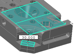

Distância entre dois planos

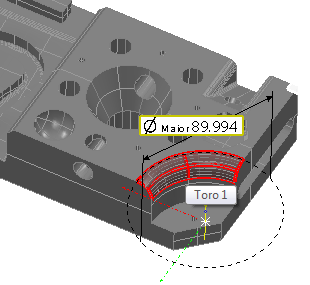

Dimensões de um toro

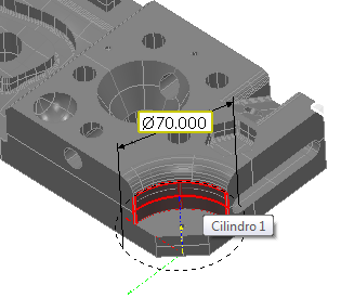

Dimensões de um cilindro

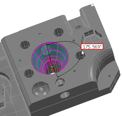

Meio-ângulo de um cone

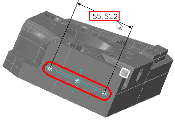

Dimensões de uma ranhura
