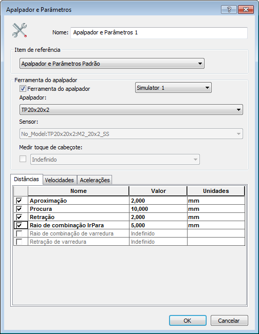

  1. Clique em Caminho do Apalpador > painel Itens > Apalpador & Parâmetros.
  2. No diálogo Apalpador & Parâmetros, especifique o seguinte:
    • Nome.
    • Item de referência.
      Configurar ferramenta do apalpador — Para utilizar uma ferramenta do apalpador específica para esse item, selecione essa caixa de seleção e a coluna em que o apalpador se encontra.
      Selecione uma entrada na lista Apalpador. Se o apalpador possuir várias pontas, selecione a ponta que você deseja utilizar na lista Sensor.
      Os nomes das colunas são determinados pelos Nomes de dispositivo especificados no diálogo Configuração CMMDriver e seleções de Máquina associada no diálogo Configuração de Simulador Duplo.
    • Medir toque de cabeçote.
    • Distâncias, Velocidades e Acelerações.
  3. Clique em OK para fechar o diálogo e adicionar o item à sequência de inspeção.
