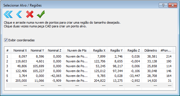

O diálogo Selecionar Alvo / Regiões é exibido quando você clica em Adicionar ou Modificar no diálogo Alinhamento de Pontos Selecionados da Nuvem de Pontos. Utilize para corresponder pontos no modelo CAD com regiões em nuvens de pontos ao criar um alinhamento de Pontos Selecionados da Nuvem de Pontos. Por exemplo:
O diálogo é dividido em duas seções:
para apagar todos os pares alvo-região da lista.
para apagar o último par alvo-região criado.
para fechar o diálogo sem salvar suas alterações.
para fechar o diálogo e salvar suas alterações.
Para exibir a lista, selecione a caixa de verificação Exibir coordenadas.
