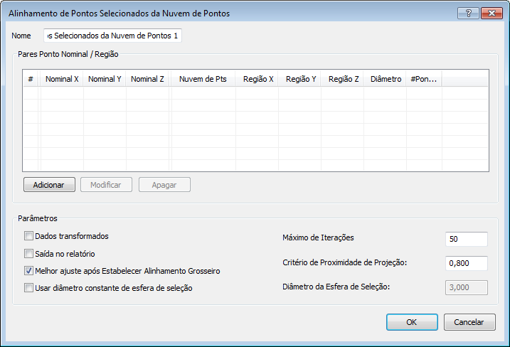

  3. Clique na guia Alinhamentos e Referências > painel Alinhamentos > Pontos Selecionados da Nuvem de Pontos. O diálogo Alinhamento de Pontos Selecionados da Nuvem de Pontos é exibido.
  4. Insira um Nome para o alinhamento.
  5. Para utilizar uma região de tamanho constante para cada ponto alvo, selecione a caixa de verificação Usar diâmetro constante de esfera de seleção e insira um Diâmetro da Esfera de Seleção para especificar o tamanho da região.

  11. Quando você tiver especificado todos os pares alvo-região para o alinhamento, clique em para salvar suas seleções e fechar o diálogo.
  12. Para criar um alinhamento a partir de nuvens de pontos capturadas por dispositivos de medição diferentes ou em posições diferentes de dispositivo, selecione a caixa de verificação Dados Transformados. O PowerInspect converte as coordenadas do dispositivo para coordenadas CAD de forma que cálculos sejam realizados utilizando um sistema de referência comum.
  13. Para exibir o alinhamento na tela CAD, e nas guias Relatório e Info, selecione a caixa de verificação Saída no relatório.
  14. Na caixa Critério de Proximidade de Projeção, insira a distância máxima que um ponto pode estar da superfície CAD. Caso um ponto exceda essa distância, é ignorado.
  15. Para otimizar o alinhamento:
    1. Selecione a caixa de verificação Melhor ajuste após Estabelecer Alinhamento Grosseiro.
    2. Na caixa Máximo de iterações, insira o número máximo de vezes que você deseja que o PowerInspect realize os cálculos de melhor ajuste.
  16. Clique OK para salvar suas alterações e criar o alinhamento.
