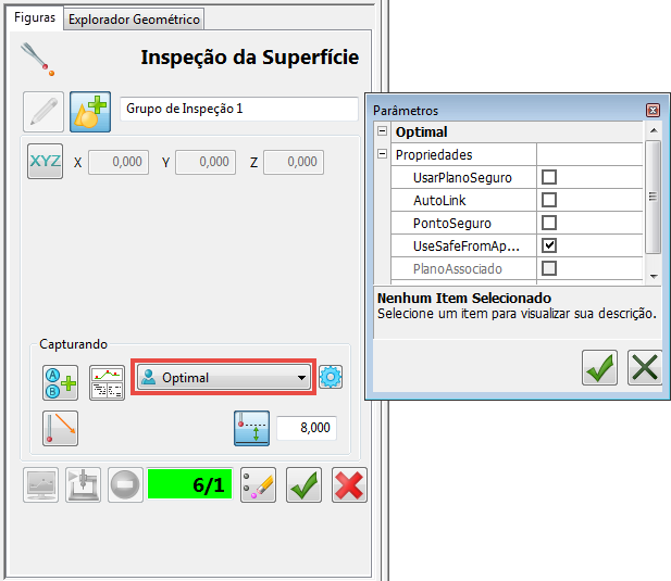

para especificar a altura segura a ser utilizada ao medir a figura. Para um método Optimal, isso define a distância de aproximação antes da primeira posição capturada, e a distância de retração depois da última posição capturada.
para visualizar os parâmetros que determinam o caminho do apalpador para o método de captura selecionado e feche o diálogo Parâmetros.Somente usuários avançados devem alterar os parâmetros de captura. Caso os métodos de captura padrão disponíveis no PowerInspect não satisfaçam as suas necessidades, entre em contato com o Suporte Técnico para discutir seus requisitos.
para salvar suas alterações.
na guia Figuras para visualizar os movimentos de posicionamento no caminho do apalpador.
