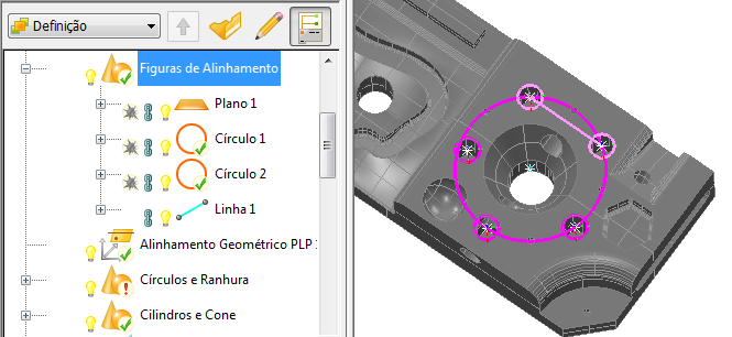

Selecione as cores utilizadas na interface do PowerInspect.
Faixa de opções: Guia Arquivo
Opções
Opções de Aplicativo
Opções de Exibição
Cores
As opções e páginas a seguir são exibidas.
- Cores — Controle como itens exibidos na tela CAD são exibidos quando selecionados na sequência de inspeção.
- Geral — Defina a cor de fundo da Vista CAD, faces posteriores, superfícies selecionadas, setas de rótulo e linhas da grade.
- Entidades — Especifique as cores dos indicadores de informação para itens selecionados na tela CAD ou na sequência de inspeção.
- Grade — Cor em que a grade é exibida na tela CAD.
- Medição — Cores utilizada em modo de medição tela-cheia.
- Nuvem de pontos — Cores utilizadas para exibir nuvens de ponto.
Curvas — Cores utilizadas para exibir pontos e linhas em curvas digitalizadas.
Nota: A página Curvas somente está disponível durante a criação de inspeções para máquinas manuais e CNC.
- Banda de tolerância — Cores de tolerância para confete de ponto de inspeção e a cor de texto em escala de tolerância para grupos de inspeção e grupos de nuvem de pontos.
- Usar preenchimento gradiente entre cores chave — Utilize um intervalo de cores para indicar os desvios relativos de cada ponto; desmarque a caixa de seleção para utilizar uma única cor para a faixa acima-da-tolerância, para a faixa dentro-da-tolerância e para a faixa abaixo-da-tolerância.
- Rótulos e dimensões gráficas — Cores utilizadas para indicar medições dentro da tolerância e fora da tolerância em rótulos e cotas e nas guias Info e Relatório.
Para alterar a configuração de cor selecionada, clique no botão de cor e selecione uma cor no diálogo Cor.
Prever — Teste o efeito da alteração na guia Tela CAD.
- Reiniciar — Restaure a cor original.
