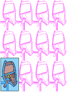

para especificar o número de linhas.Essa transformação de percurso apresenta 3 linhas e 4 colunas:

para especificar o número de colunas.Essa transformação de percurso apresenta 3 linhas e 4 colunas:
Converte isso:
nisto:
