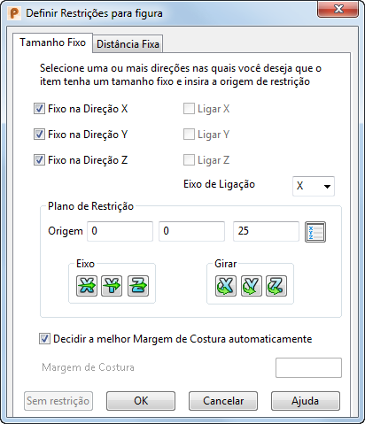

Para definir uma restrição de escala para uma figura definida pelo usuário:
- Clique com o botão direito na Figura definida pelo usuário na Janela de Árvore.
- Selecione Restrições de Escala no menu de contexto de figura. O diálogo Definir restrições para figura é exibido:
As opções desse diálogo são as mesmas que as encontradas no diálogo Definir Restrições para Sólido.
Você pode definir as restrições de escala de uma das seguintes maneiras:
- Tamanho Fixo — Utilize esse método para selecionar as direções que permanecem inalteradas ao escalar.
- Distância Fixa — Utilize esse método para manter a posição relativa de dois sólidos ou duas figuras definidas pelo usuário.
