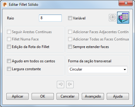

  1. Clique duas vezes no ícone Figura de fillet na árvore para exibir o diálogo Editar Fillet Sólido:
  2. Utilize o diálogo para editar o fillet. Você pode:
    • Transformar o fillet de raio variável num fillet de raio constante. Desmarque a opção Variável e insira um novo valor na caixa Raio.
    • Transformar um fillet de raio constante num fillet de raio variável. Selecione Avançado para exibir o diálogo Fillet de Raio Variável ou selecione a opção Variável e insira o novos valores de raio ao longo do fillet.
    • Editar o caminho do fillet. Selecione Edição da Rota do Fillet para destacar o caminho original do fillet. Ajuste o caminho existente ou crie um totalmente novo.
    • Editar o fillet para que apresente uma largura constante alternando a opção Largura Constante.
    • Selecionar uma nova Forma da Seção Transversal.
    • Selecione um novo caminho para o fillet como se fosse a criação de um novo fillet.
