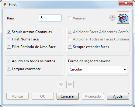

  2. Utilize as opções do diálogo Fillet para criar fillets no sólido:
    • Raio — Insira o raio do fillet.
  3. Selecione a rota de fillet sólido:

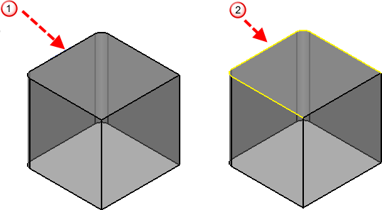

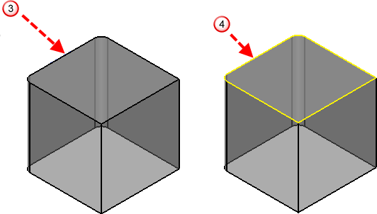

    • Seguir Arestas Contínuas — Selecione essa opção e segure o cursor sobre uma aresta válida antes de um caminho ser selecionado. Um caminho é destacado, que contém a aresta e todas as suas arestas tangente contínuas.
      Quando você seleciona uma aresta, um novo caminho de fillet é selecionado contendo essa aresta e todas as arestas que forem tangente contínuas a ela. Se você selecionar Seguir Arestas Contínuas e a aresta , a rota do fillet é selecionada.
    • Fillet Numa Face — Selecione essa opção e segure o cursor sobre uma aresta válida (antes de um caminho ser selecionado). É destacado um caminho contendo todas as arestas de uma face do sólido que contém essa aresta.
      Quando você seleciona uma aresta, uma nova rota de fillet é selecionada, contendo todas as arestas de uma face do sólido que contém essa aresta. Se você selecionar Fillet Numa Face e a aresta , a rota do fillet é selecionada.

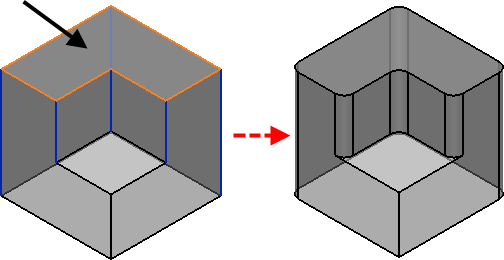

    • Fillet Partindo de uma Face — Selecione essa opção para destacar todas as arestas em que serão aplicados fillets na face selecionada. Clique em Aplicar para aplicar fillet no caminho destacado.
      Se necessário, esta opção pode ser utilizada em combinação com Seguir Arestas Contínuas.

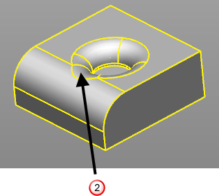

    • Sempre Estender Faces — Se esta opção estiver inativa, um fillet pode sobrepor parcialmente geometria adicional não-tangencial, resultando num fillet imperfeito. Selecione Sempre Estender Faces para manter o raio do fillet. Um exemplo do uso dessa opção é mostrado no Exemplo 7.
  4. Clique em Aplicar para criar o fillet.

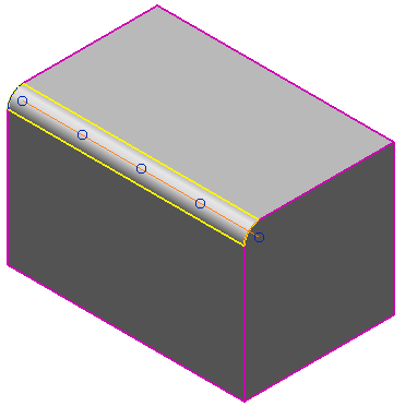

Criando um fillet variável
Utilize a opção Variável para editar o raio ao longo do último fillet criado.
Nota: Caso você tenha selecionado o caminho do fillet, mas ainda não tenha criado o fillet, pode selecionar o botão Avançado para criar um fillet de raio variável utilizando o diálogo Fillet de Raio Variável.
  1. Crie um fillet como acima e clique em Aplicar.

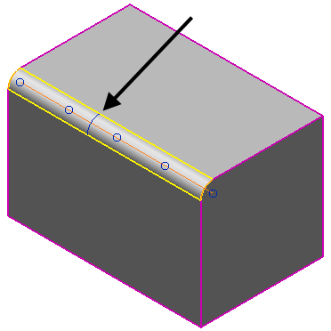

  2. Selecione Variável. A rota do fillet é exibida.
    Nota: Se você tiver um fillet fechado, essa opção permanecerá desmarcada até que você insira um arco.

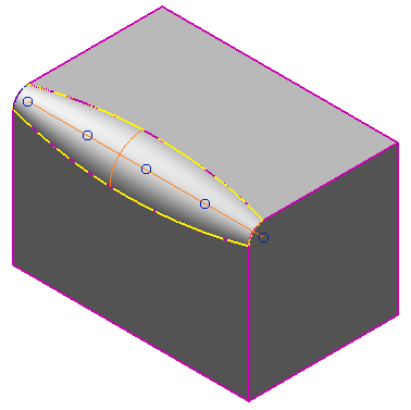

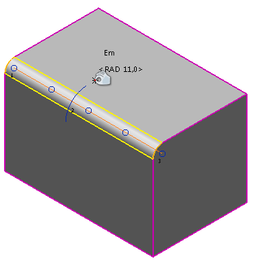

  3. Clique numa posição no fillet para inserir um arco que é utilizado para definir o raio do fillet nesse ponto no caminho do fillet. O raio inicial do arco é o valor do Raio.
  4. Modifique o raio do arco selecionado:
    • arrastando o arco
    • inserindo um novo valor de Raio.
    Para selecionar um arco no fillet, clique no arco.
    Para apagar o arco selecionado, clique Apagar.
    Nota: Arcos nas extremidades não podem ser apagados.
  5. Clique Aplicar para atualizar o fillet.
  6. Continue a editar o fillet se desejar ou selecione outro caminho de fillet.

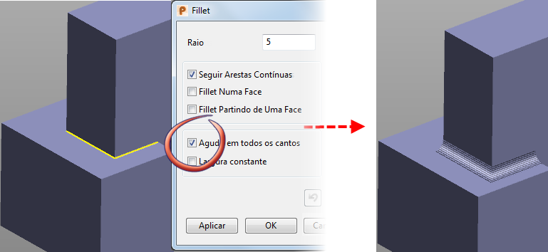

Cantos e Seções

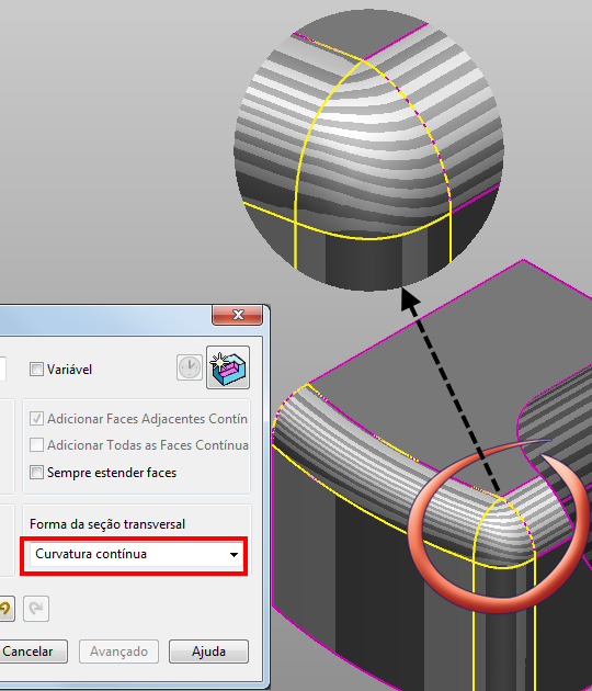

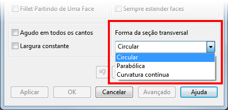

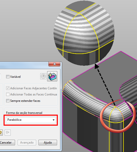

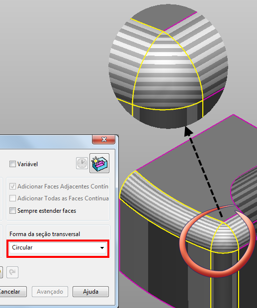

Selecione uma Forma da seção transversal na lista suspensa para modificar a forma da seção transversal do fillet.
A opção que você usa depende do seu modelo; escolha a opção que oferece o fillet mais suave para seu modelo.
— Desfazer / Refazer um fillet. O comportamento normal de desfazer é retido quando a caixa de diálogo é fechada e, portanto, a seleção da guia Início > painel Apagar > Desfazer imediatamente após a criação de fillets remove todos os fillets criados.
Aplicar — Cria um fillet ao longo do caminho selecionado e o diálogo permanece na tela. Isso também aplica qualquer alteração realizada ao último fillet criado. Um ícone de Figura de fillet representando a operação aparece na árvore de figura sólida.
— alterna entre modo de criação e modo de edição sem fechar/reabrir o diálogo.
Avançado — Enquanto um caminho estiver selecionado, clique em Avançado para criar um fillet de raio variável utilizando o diálogo Fillet de Raio Variável. Utilize esse diálogo para inserir arcos ao longo do caminho para definir os diferentes valores de raio.
OK — Fecha o diálogo.
