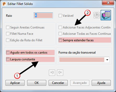

    O diálogo para edição das figuras selecionadas é exibido (por exemplo, o diálogo Editar Fillet Sólido). O diálogo é semelhante ao diálogo para edição de uma única figura do mesmo tipo, com as seguintes diferenças:
    — As propriedades que diferem entre as figuras selecionadas são destacadas em cor de rosa.
    — As propriedades que não podem ser editadas para todas as figuras selecionadas não estão disponíveis.

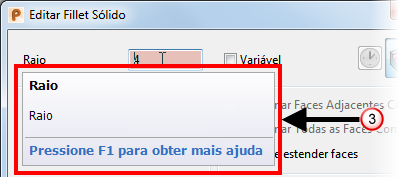

    — O intervalo de valores é exibido quando você mantém o cursor sobre uma propriedade.
